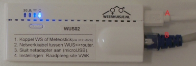

  1. Sluit de USB-kabel (C) die eerst naar je PC ging nu aan op de MeteoBridge.
  2. Koppel de MeteoBridge via de bijgeleverde netwerkkabel (B) aan op je lokale netwerk bv. je router. Het is ook mogelijk om de Meteobridge direct via Wifi (WLAN) te koppelen, maar dit is complexer en het is aan te raden om de configuratie via de netwerkkabel te doen.
  3. Sluit de microUSB (A) steker van de USB kabel van de power adapter aan en voorzien daarmee de Meteobridge van stroom. Hierdoor gaat de power led branden:

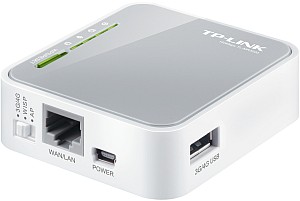

Aansluiten MeteoBridge (TP-Link) USB hub
Voorbeeld van het nieuwe model MeteoBridge de TP-Link MR3020
De USB converterkabel van de Davis console is een USB 1.0, dan is de USBhub tussen de console en de TP-Link verplicht. De USB 1.0 kabel van het systeem gaat dan via de hub (LogiLink) naar de MeteoBridge.

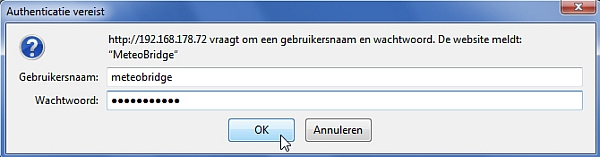

Eerste keer inloggen
De Meteobridge is beschermd met een gebruikersnaam/wachtwoord:
Gebruikersnaam: meteobridge (kleine letters)
Wachtwoord: meteobridge (kleine letters)
Inloggen m.b.v. MagicIP
Indien gewenst kan het wachtwoord later worden gewijzigd; raak dit dan niet kwijt!

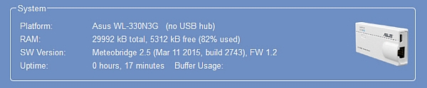

Ga naar de tab ‘System’. Bovenin zie je de hardware en software gegevens van de MeteoBridge (ASUS versie):
Firmware versie

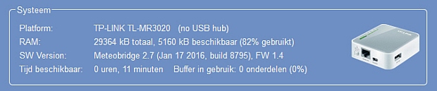

Ga naar de tab ‘System’. Bovenin zie je de hardware en software gegevens van de MeteoBridge (D-Link versie):
Firmware versie D-Link

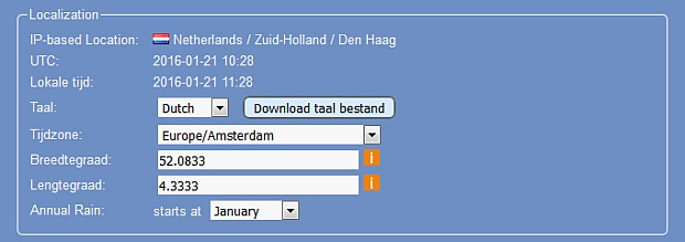

Ga naar de groep ‘Localization’:
Taal en tijdzone instellen
  • Indien je liever een Nederlandstalige interface hebt, kies dan voor Language "Dutch".
  • Timezone: Kies "Europe/Amsterdam".
  • Latitude: De breedtegraad van je station.
    Staat op de factuur als je het bij de bestelling (correct) hebt opgegeven.
  • Longitude: De lengtegraad van je station.
  • Annual Rain: Kies "January"

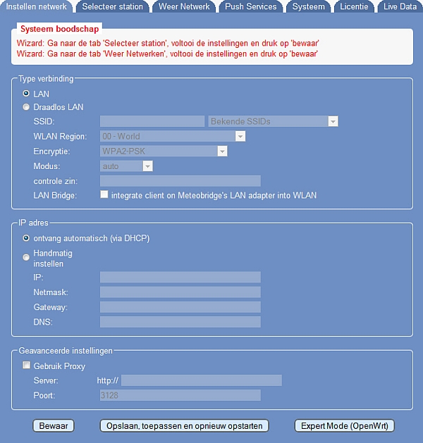

Netwerk setup, bedraad
Laat de instellingen standaard staan op LAN als je automatisch een netwerkadres wilt ontvangen (DHCP).
Netwerk instellingen
In beginsel heeft de MeteoBridge automatisch een IP-adres gekregen (DHCP).

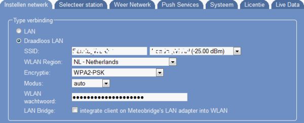

Netwerk setup, draadloos
Het is mogelijk om de MeteoBridge via Wifi (WLAN) aan het internet te koppelen. Het is verstandig dit pas te gaan doen als de MeteoBridge via een netwerkkabel goed functioneerd; ga dan pas naar de tab "Setup Network". Ga dan naar de groep 'Type verbinding' (Type of Connection), kies 'Draadlos LAN' en vul de Wifi (WLAN) gegevens in.
Let op: WLAN wachtwoord (Wireless key) van je draadloze netwerk!
Instellingen draadloos netwerk
Nadat deze keuzes gemaakt zijn moeten de instellingen opgeslagen worden.

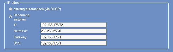

Netwerk setup, vast IP-adres
Indien je wilt dat de MeteoBridge een vast IP adres heeft, ga dan naar de groep ‘IP adres’ en kies ‘Handmatig instellen’ en vult een vast IP adres in:
Vast IP-adres
De Netmask is meestal 255.255.255.0, maar kan anders gekozen zijn en is in de router te vinden.
In de router is ook te zien wat de Gateway en de DNS voor IP-adres hebben.
Let op
Instellingen zijn afhankelijk van het lokale netwerk, gegevens in het plaatje zijn een voorbeeld!
Houdt er rekening mee dat bij foutieve waarden er geen netwerkverbinding tot stand komt. Er zal geen schade ontstaan, maar mogelijk functioneren andere netwerk componenten niet goed meer.

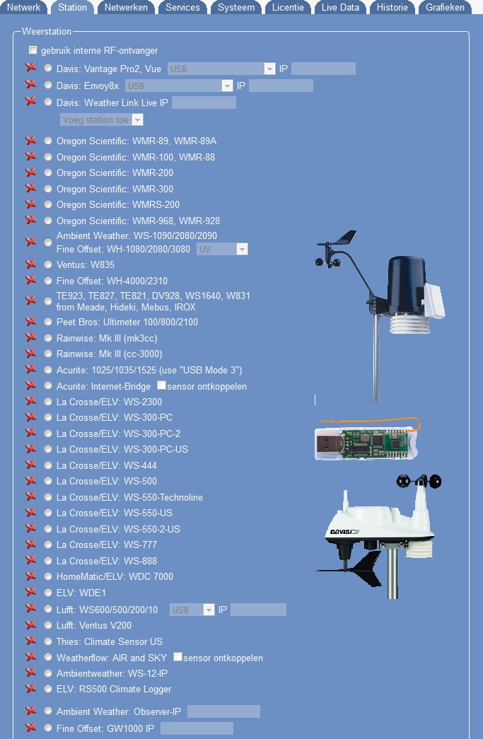

Selecteer station
Daar de ontwikkelingen van weerstations en de MeteoBridge software niet stilstaan kan het zijn dat niet alle stations in de lijst vermeld staan.
Ga naar de tab ‘Selecteer Station’ (Select Station) en selecteer het juiste merk en type weerstation:
Voor een Davis station met een geheugen module met een USB aansluiting
Geheugen module met USB koppeling
Voor een Davis station met een IP aansluiting; vul het gewenste IP-adres in van de geheugen module
Geheugenmodule met netwerk koppeling
Voor een Davis Weather Envoy kies Davis Vantage Pro; voor een Davis Envoy8x kies dan Envoy8x.
Kies daarna USB of IP en vul het gewenste IP-adres in
Davis Weather Envoy 8
Voor een Davis station met een MeteoBridge + MeteoStick.
Kies de MeteoStick en Vantage EU 868 MHz.
Kies daarna Station #1 als er maar één Intergrated Sensor Suite (ISS) is.
Voeg anders de andere stations ook toe met het juiste Station ID.

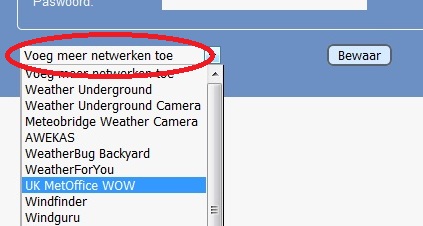

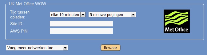

Toevoegen UK Met Office WOW
Onder de tab ‘Weer netwerk’ (Weather network) moet UK Met Office WOW worden toegevoegd. Selecteer ‘UK MetOffice WOW uit de lijst (klik op pijltje naast 'Voeg meer netwerken toe') met mogelijke netwerken met de rechter-muis-klik:
UK Met Office WOW wordt toegevoegd:
Kies voor elke 10 minuten als tijd tussen opladen en geef aan hoeveel pogingen er gedaan moeten worden indien het niet lukt. Hier is gekozen voor maximaal 5 pogingen. Vul bij Site ID en AWS PIN de desbetreffende gegevens in van het UK Met Office WOW account dat je hebt aangemaakt en klik op Bewaar.
Controle
Op de tab 'Live data' kan gecontroleerd worden of de data succesvol wordt doorgegeven aan UK Met Office WOW en dus ook naar WOW-NL.
